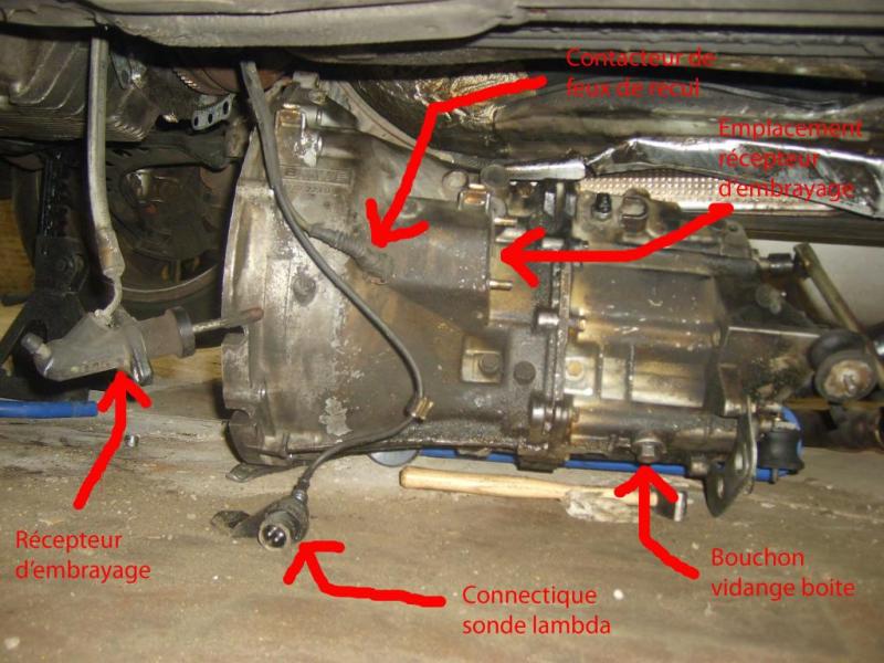

Je suis aller en dessous mais impossible de trouver ou se situait l'émetteur/récépteur d'embrayage,
si jamais vous avez un plan svp ?^^
- Messages : 11296

Oh SUPER ! Merci beaucoup !! Je regarde dès ce week-end !
