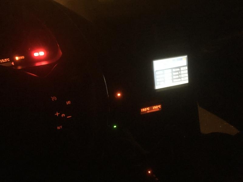

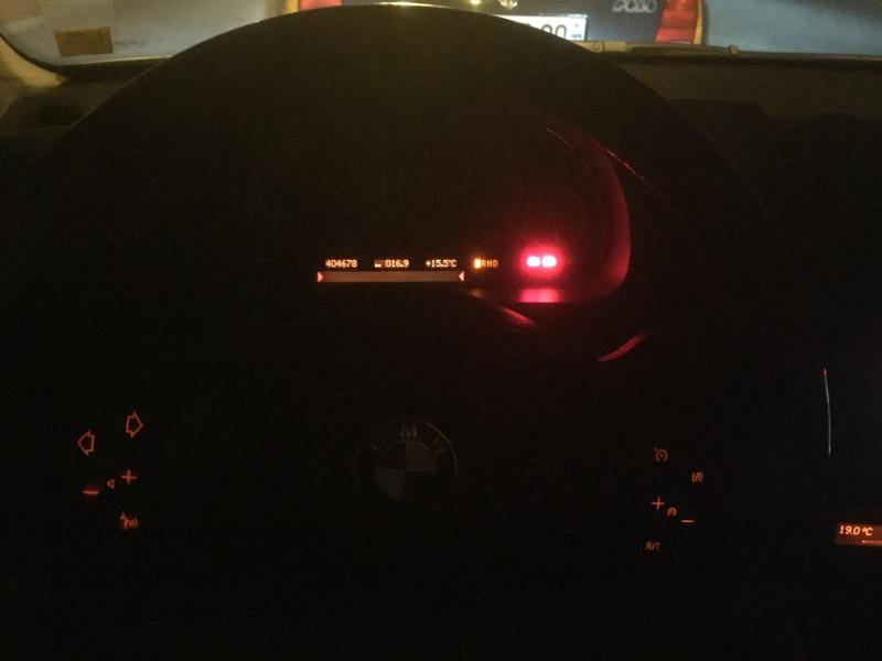

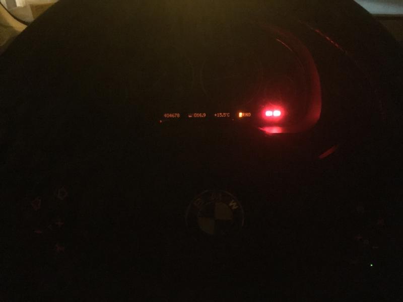

Bonsoir à tous,
Quand j'allume mes phares, je n'ai pas l'éclairage du tableau de bord ni des commandes de vitres, de climatisation, de radio, ...
Seuls les commandes au volant et le bouton de warning sont éclairés.
J'ai bien l'affichage sur la bande en bas du tableau de bord et sur l'écran du GPS (modèle 4/3)
Note : les photos ont été prises moteur tournant et feux de croisement allumés.
Quand je tourne la molette de réglage de la luminosité vers le bas, l'intensité diminue, tant sur les commandes du volant que sur le bouton de warning, l'écran du GPS, et la barre au bas tu tableau de bord.
