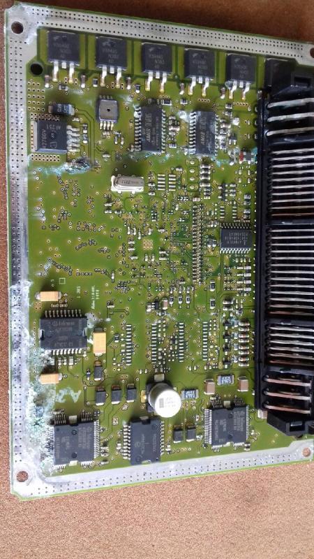

bonjour a tous, mauvaise nouvelle pour ma e60 impossible de faire le diag.
après plusieurs tentative impossible d'effectuer une connexion avec le calculateur.
En effet celui-ci est hs.
De l'eau c'est accumulée sous la baie de pare brise je pense avec l'ancien propriétaire (achat 1 an).
oxydation importante des composants
opération nouveau boîtier DME trouvé en Angleterre.
- Messages : 20445
Spray contact et brosse à dent
Contrôles les évacuations de ta baie de pare brise , elles doivent être bouchées.
