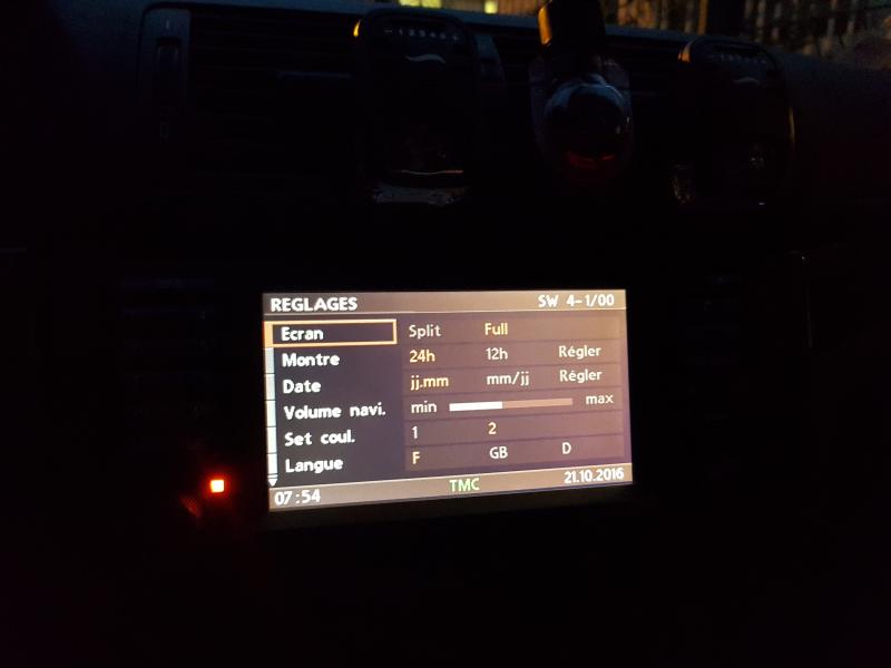

Comment connaitre la version actuelle de votre GPS:
Aller dans le menu Réglage du système de navigation et noter la référence en haut à droite de votre écran GPS, sous la forme SW X-Y/ZZ.
Le X indique le type de lecteur 1 MKI, 2 MKII etc...,
Le Y 1 pour un écran couleur et 2 pour un écran monochrome.
Le ZZ permet de déterminer la version de logiciel.

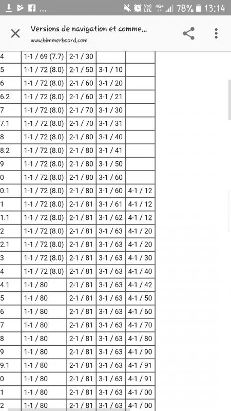

Ensuite grace au tableau ci joint, vous trouverez la correspondance de la version actuel que vous possédez.

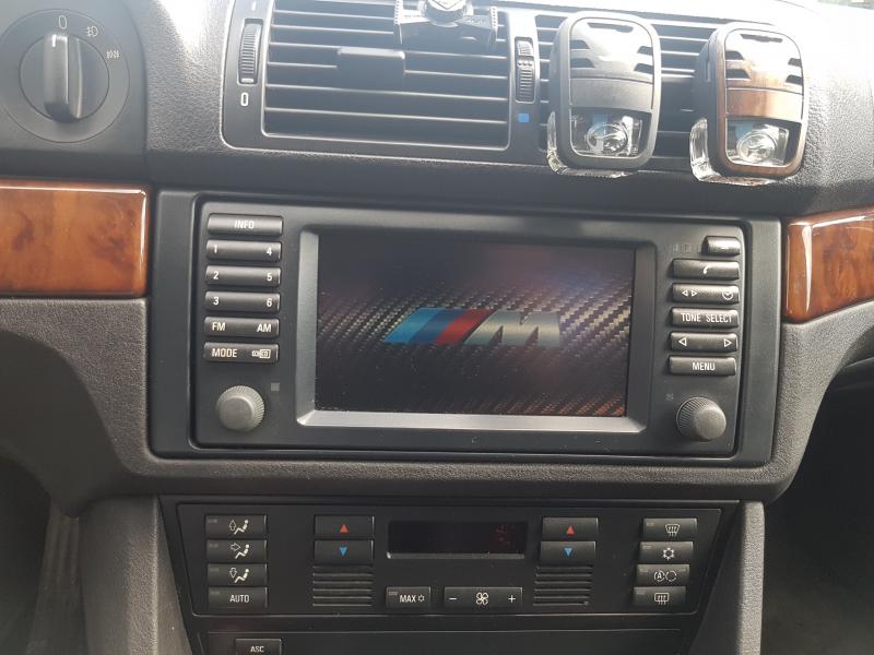

(k) Ejecter le Cd ou le DVD du lecteur du sytème de navigation
(l) Insérer le CD de mise à jour que vous venez de graver dans le lecteur du sytème de navigation
(m) Laisser l'installation se dérouler, ne toucher à rien, ça prend 6 mn, une barre de progression s'affiche, attendez la fin de l'installation.
(n) Une fois l'installation terminer, enlever le CD de mise à jour, puis replacer votre CD ou DVD de navigation. Le Système de navigation va redémarrer tout seul.
Voila c'est fait.
