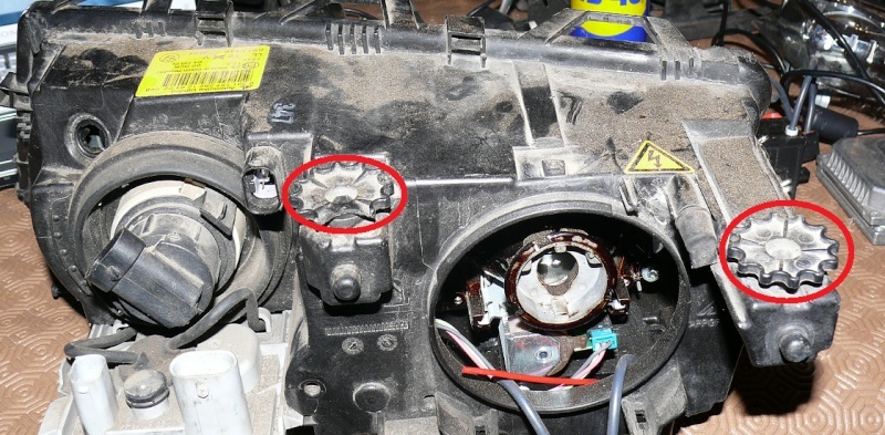

J'ai bien regardé, je n'ai trouvé aucune molette de réglage. Juste une vis au-dessus de l'optique, mais rien ne se passe quand je l'actionne.

- Manu540i
- Messages : 3131
- VIN 1 : GG87836
- VIN 2 : 7D96000
- Localisation : 33 Bordeaux
- pepit
- Messages : 199
- Inscription : mar. 31 août 2010 01:00
- Niveau Technique Automobile : Bon bricoleur
- VIN 1 : JN02462
- Véhicule 1 : E46 M57 Pr12/00 Tou Tr:Automatic TrM:A5S-390R
- Localisation : 69 Proche Lyon
Oui, c'est ça, sauf la couleur sur les miennes. :)

C'est bon j'ai trouver la vis de réglage, la première fois je n'avais pas trop insisté dessus.
En fait c'est comme sur les E90, il y a une empreinte BTR de 8 pour le réglage des feux de route, et à l'interieure de l'empreinte BTR une cruciforme pour le réglage des xénons en hauteur.
Par contre je n'ai pas trouver de réglage pour l'horizontal.
Pour mon problème de capteur d'assiette je vais me fabriquer des biellettes réglables avec 2 rotules DIN sur une tige filetée.
