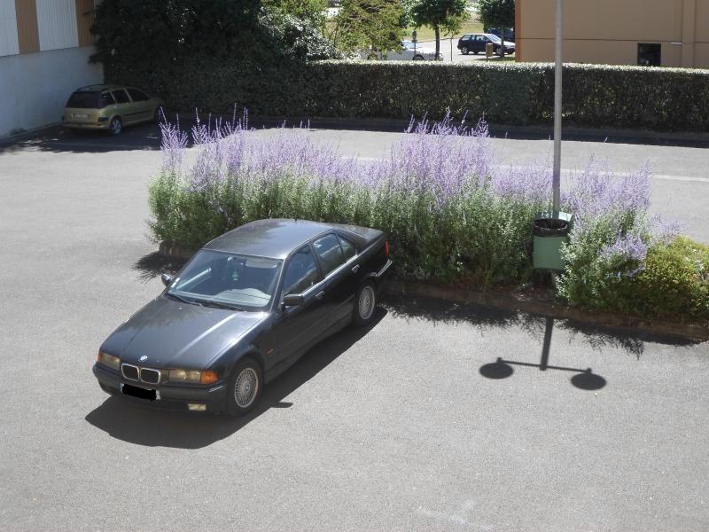

Je me suis racheté une 325tds noire que voici
de janvier 97 avec 380000km à l achat, carrosserie impeccable à part un petit enfoncement sous le feu droite, moteur tournant rond. Acheter dans un garage 1500e je ne possède aucunes factures.
