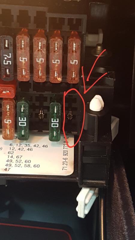

Aujourd'hui je m'y met, déjà je ne trouve pas de fusible à l'emplacement indiqué sur le schéma de la boite à fusible (normalement le 71). Plus tard, bmw me dira au téléphone qu'apparemment il n'y a pas de fusible spécifique aux vitres arrières. Je suis soulagé sur le coup, mais au fond de moi je garde un doute (je suis encore en train de chercher sur le net ce fameux fusible 71 sur une autre E46, pour vérifier les dires du bonhommes).

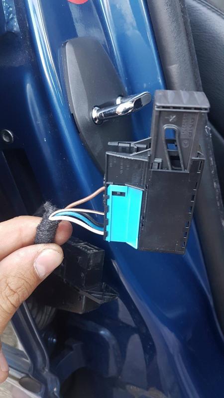

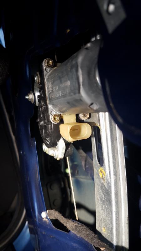

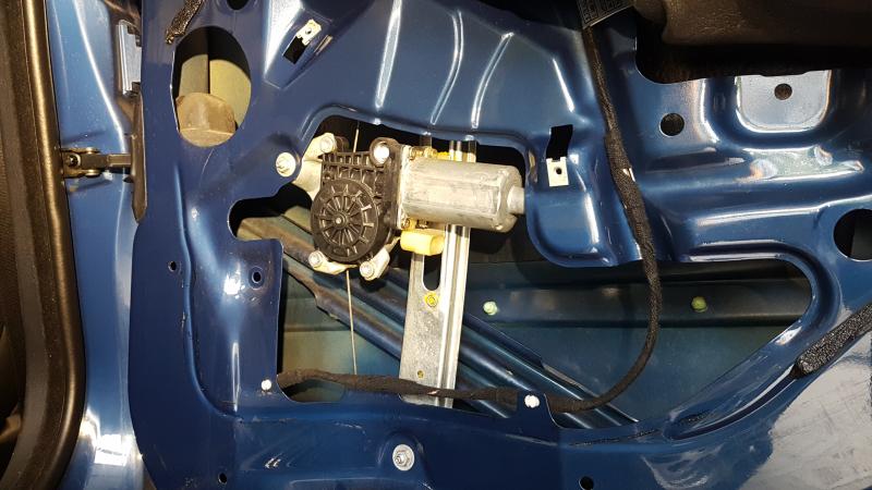

Je démonte les panneaux de porte arrière, et là surprise, à gauche comme à droite, aucun câble ne relie l'interrupteur au moteur du mécanisme, et ce dernier au reste du faisceaux de la voiture (jusqu'au module de base 5 si je dis pas de connerie, d'ailleurs c'est bien le ZKE celui là non ? ).

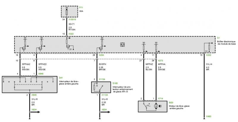

Je suis allé jeté un oeil sur les schémas sur http://www.bmw-planet.net. J'ai trouvé ceci, mais n'étant pas non plus un expert en électricité, j'ai peur de faire une bêtise sur le rebranchement. D'après ce schéma, on est d'accord qu'il n'y a effectivement pas de fusible pour ce faisceau hein ?

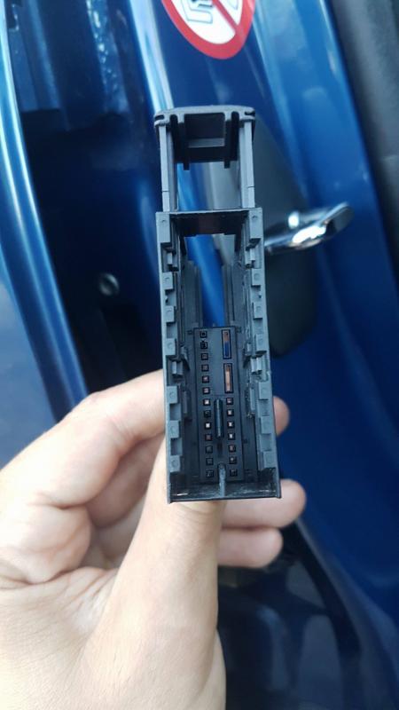

Ensuite, quand j'aurai tiré les cables, sur quoi je branche les fils sur mon boitier ZKE/GM5 ? Je l'ai démonté il n'y a pas longtemps pour le faire réparer (problème de centralisation), et je vois vraiment pas sur quoi le brancher derrière le boitier, tout est déjà plein. Enfin sauf si j'ai loupé 2/4 câbles...

Voici ce que j'ai pu trouver sur l'alimentation des vitres arrières :
Du coup j'ai effectivement aucune alim qui part de la broche 10, d'où le fait qu'il me manque le faisceau dans les portières.
Ma prochaine étape est de trouver à quoi ressemble le faisceau manquant, et comment l'installer proprement.
Je suis sur la bonne voie ? J'ai un petit doute, et je demande si je confond pas avec la broche 15.
N'ayant pas un super visuel sur les cables qui partent de la boite à gant dans les portières, je suis pas vraiment sur de moi. Il faudrait que je démonte l'intérieur de l'ouverture des portières, non ?

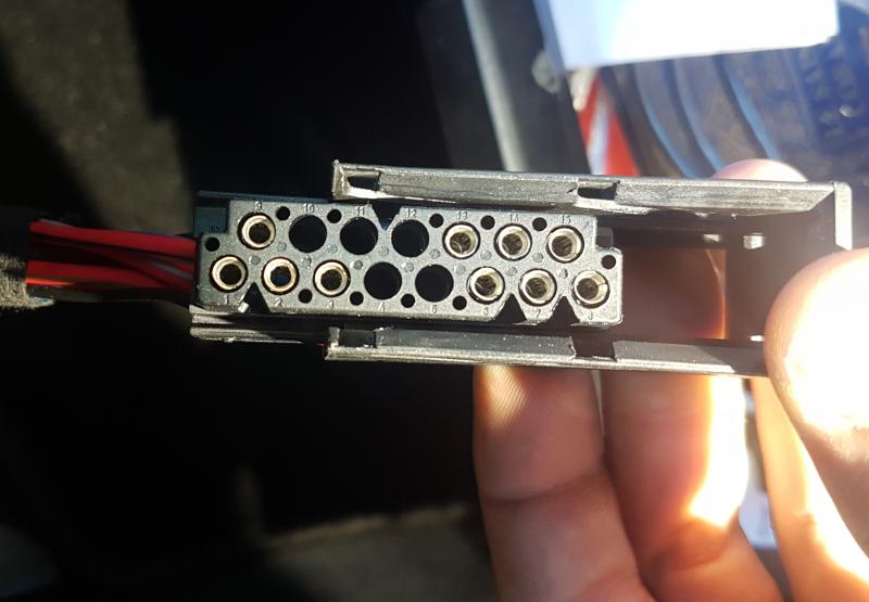

Du coup aujourd'hui je suis allé voir ce qu'il en était sur la prise du ZKE, voici une photo :Circuits de charge
L'alimentation des circuits de charge des appareils connectés au module se fait par le connecteur à 15 pôles.
