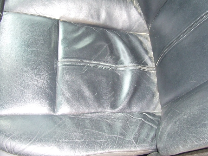

Pour commencer une petite photo avant l intervention...
Comme vous pouvez le constater,le cuir est détendu,par endroit usé.

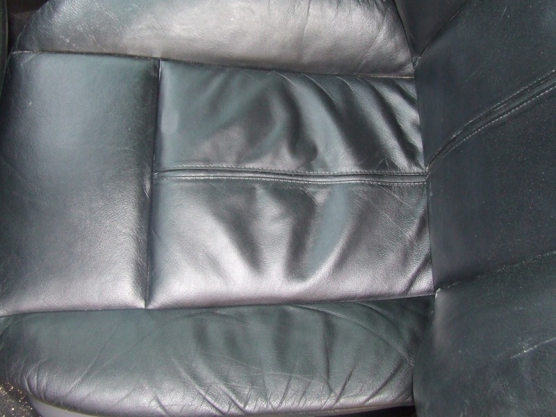

Et voila le resultat final
En espérant que vous trouverez ce post intéressant...

Je pense que je peux avoir un résultat encore meilleur en y consacrant plus de temps,temps de cette intervention environ 1H....
