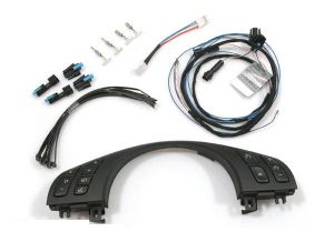

Je vais vous montrer comment installer un volant multifonctions dans une E46 en seconde monte.
Note DarkGyver :
Il vous faut le papier BMW afin de câbler
EBA 3543en
Ce fichier est envoyé aux membres Atadark sur demande!
:attention: il existe deux types de montages/raccordements électriques au niveau de la DDE/DME suivant les années et motorisation!
il vaut mieux que les membres ouvrent un post lors du montage et posent la question pour leur cas particulier.... car tout seul, ils risqueraient de faire une erreur!
C'est aussi pour éviter ces erreurs que vous êtes membres! :oui:
Les pièces nécessaires sont les suivantes:
1 kit seconde monte BMW ref: 65710021159 (composé de deux faisceaux électriques, 4 cosses et la platine avec les boutons)
Si votre véhicule est à boite manuelle et que vous n'avez pas de contacteur d'embrayage, il vous en faudra également un!
pièce 24 Module de contact d'embrayage 61319231129
de
http://www.realoem.com/bmw/showparts.do ... hg=21fg=10
Il coûte environ 25 euros
