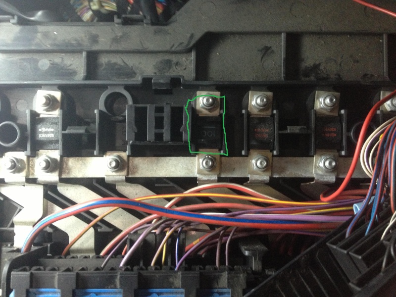

* enlever le fusible de préchauffage (gros fusible ) pour éviter de vider la batterie.
voir ici pour localisation du fusible préchauffage 104

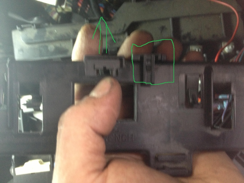

décrocher le support fusible, en soulevant le fond et pivotant vers l'intérieur; le but est de décrocher ses 2 "ergots" (en bas au centre de la photo!) :

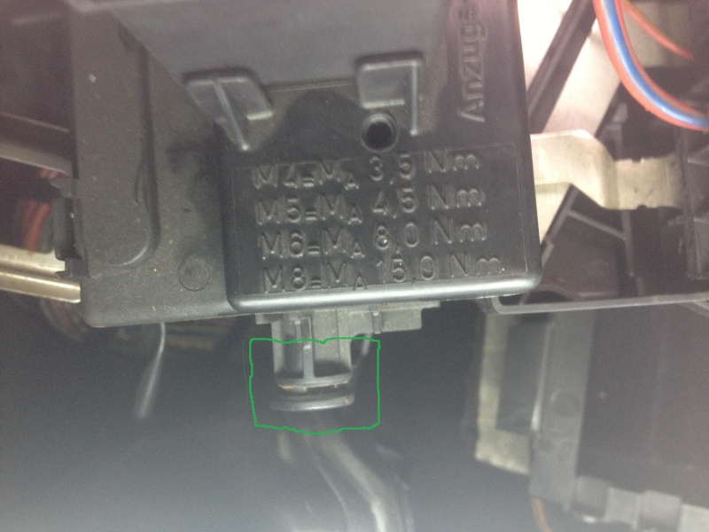

[/url]J'ai ensuite cherché à démonter le cache du fusible de préchauffage , il suffit de sortir la " languette" en la tirant vers le haut ( elle est sur le dessus ,donc pas facile d’accès):
[/url]le fusible est celui en bleu

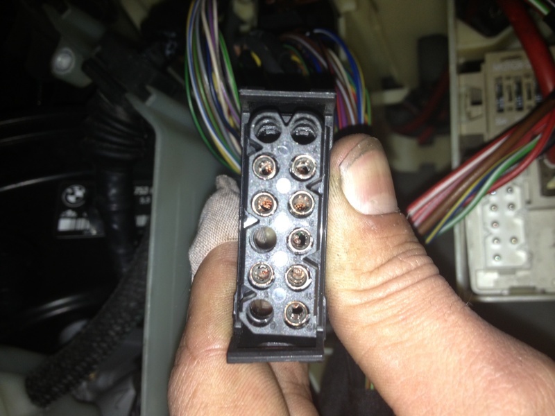

débrancher la prise de relais de préchauffage.

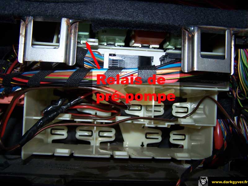

* retirer le relais de prépompe
voir ici pour localisation du relais de pré pompe
E46
accès
https://www.darkgyver.fr/reparation-BMW ... s-e46.html
le relais est ici!

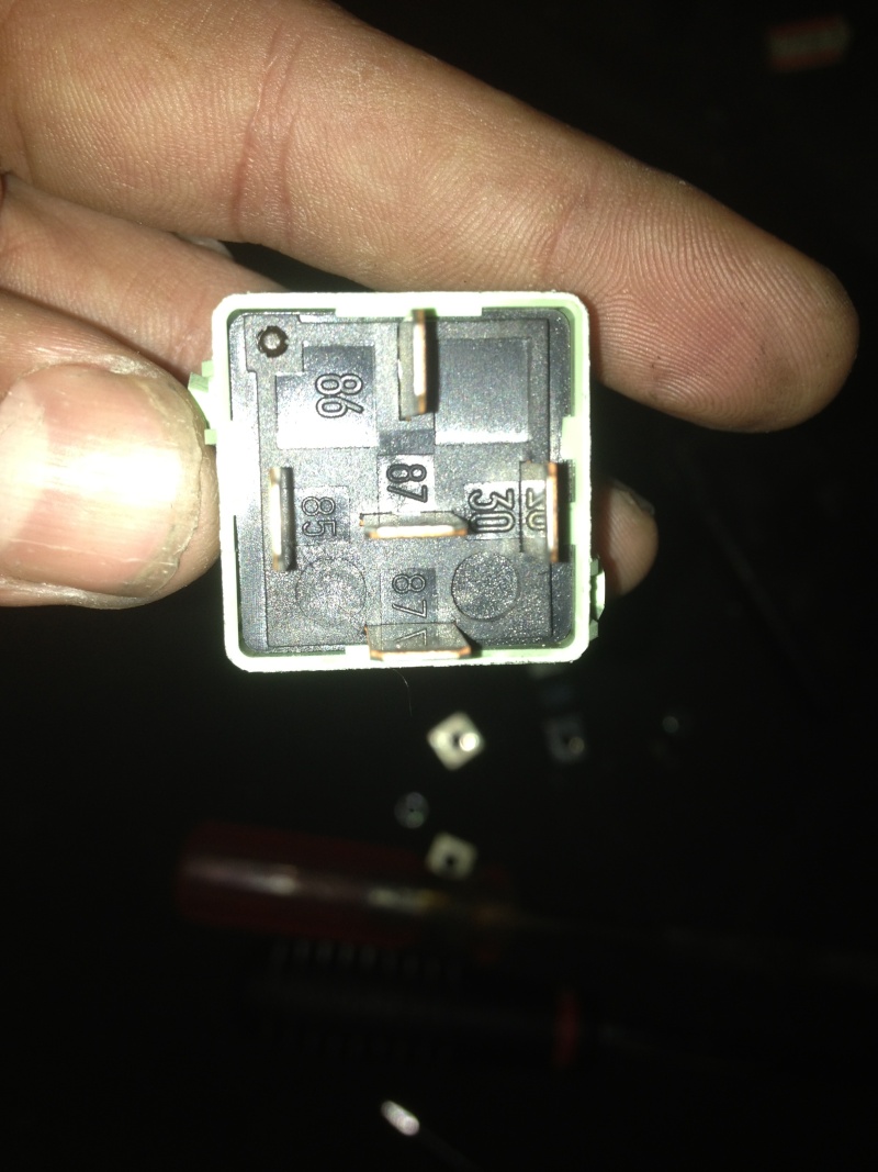

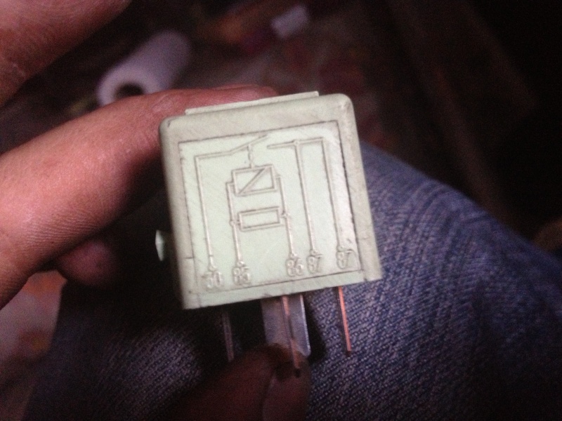

[/url]NB :
pour reconnaître le relais de prépompe : (être certain que c'est le bon!)
le relais de prépompe a
** un fil blanc/bleu en sortie borne 87 (vérifier la couleur et la position du fil sur le relais)
et
rouge/bleu en sortie borne 30 (vérifier la couleur et la position du fil sur le relais)

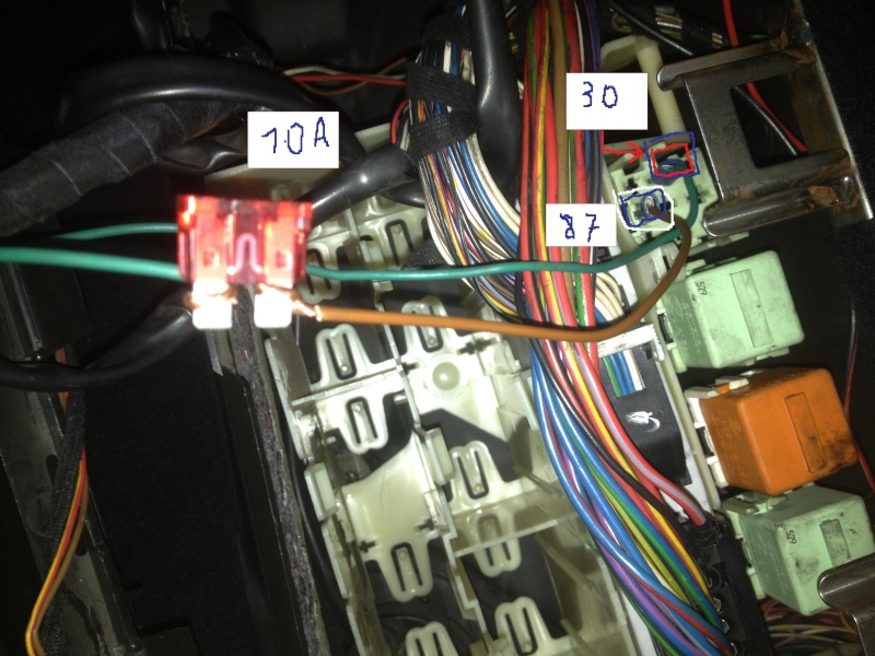

* avec un petit fil,
(relais enlevé)
faire un pont entre le pin de socle relais sur lequel va le fil rouge/violet (qui part de la borne 30)
et
le pin de socle relais fil blanc/bleu (qui part de la borne 87)
[/url]ne pas se tromper !
si vous avez des doutes, ou si vous n'arrivez pas à contrôler les couleurs de fils, mettre un fusible de 10 ampères sur ce petit fil de shunt
Ce shnut va forcer la pré-pompe à fonctionner en continu même contact coupé
il faudra donc faire les étapes suivantes dans la foulée!
ne pas laisser ce shunt pendant des heures

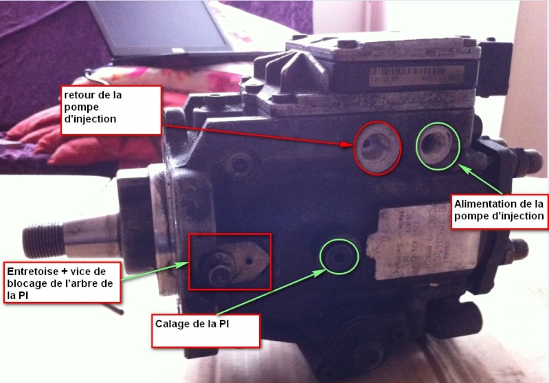

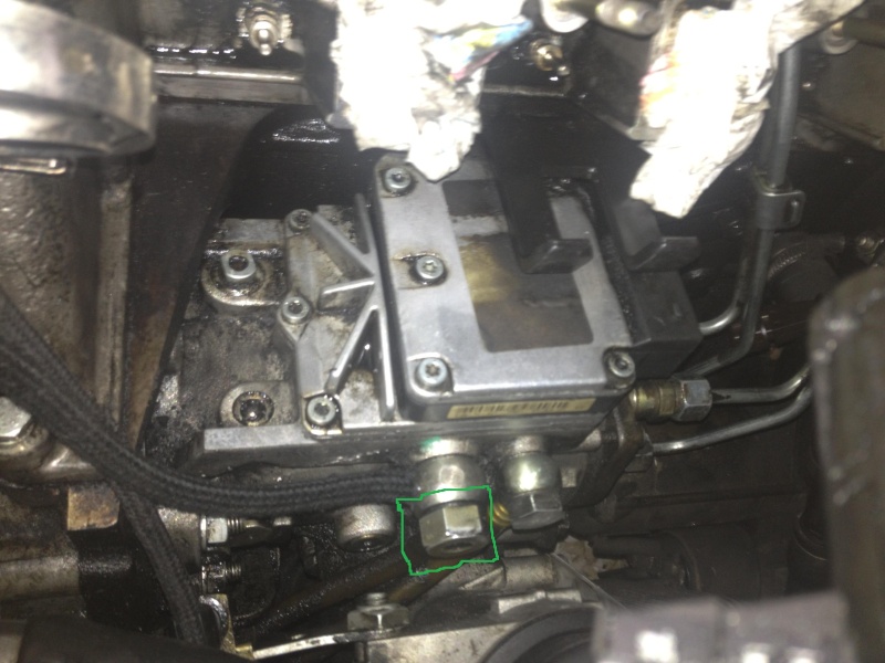

** dévisser la conduite de retour de GO au niveau de la pompe injection
[/url]** laisser cette vis ouverte tant que le GO ne sort pas de manière continue et sans bulles d'air.
Quand s'est fait, revisser la vis.
Si cela ne coule pas, inutile de poursuivre! c'est qu'il y a un prob!
