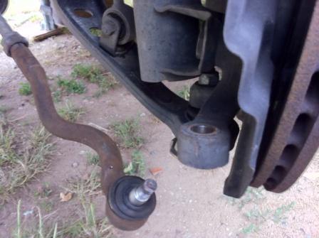

3. Ensuite on commence par enlever les rotules de direction des deux cotés

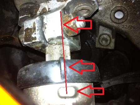

4. On peut alors se glisser sous la voiture. si vos roues sont bien droites ainsi que votre volant vous devez voir ces 3 repères alignés, SUPER IMPORTANT pour le remontage.
on ne touche absolument pas au volant durant toute la durée de l'intervention !!!

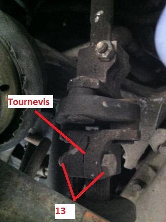

Pour démonter la crémaillère de direction, on commence pas défaire le cardan de la colonne de direction avec les 2 clés de 13.
et ensuite on écarte la bride en insérant un tournevis plat dans la fente. le truc c'est de laisser le tournevis afin de garder l'écartement.

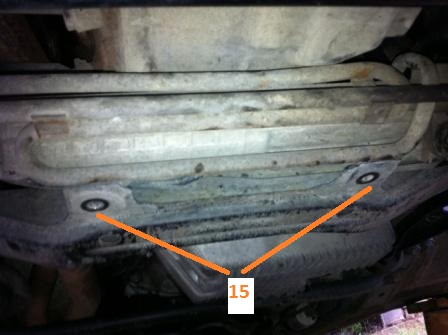

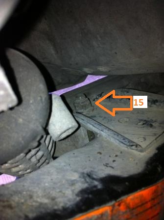

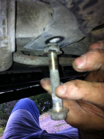

5. Ensuite il faut enlever les deux boulons de 15 qui fixent la crémaillère au berceau moteur, pour cela il faut 2 clés de 15 car ce sont bien des boulons
et l'écrou qui se trouve au dessus, n'est pas facile d'accès, mais rien d'insurmontable.

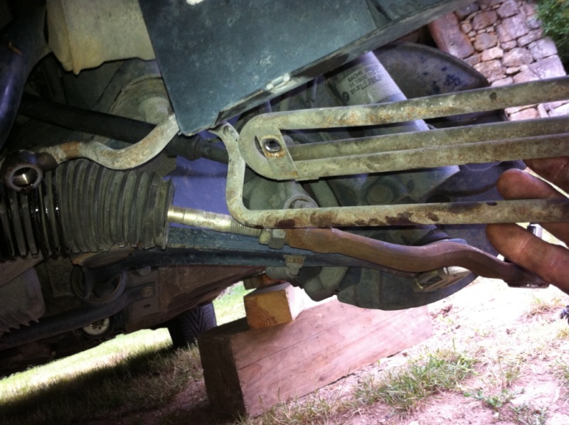

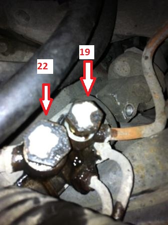

6. On peut ainsi faire bouger la la crémaillère pour avoir accès aux boulons des durites de liquide de DA.
Il faut alors commencer par la durite avec le boulon de 19 Ensuite on a un accès au boulon de 22.
(ATTENTION fuite de liquide de DA)
7. dégager la crémaillère au niveau de la partie dentelée relié à la colonne là où se trouve le tournevis qui écarte la bride. moi j'ai dégagé
en frappant doucement avec un marteau sur la crémaillère en direction opposé à la colonne.
8. une fois dégagée, mettre sur le coté le tuyau de la durite 22 vissé sur la crémaillère.

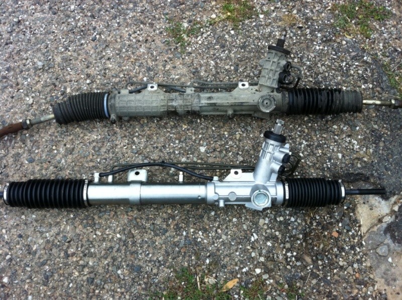

9. sortir la crémaillere.

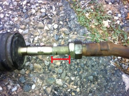

10. remonter les biellettes sur la nouvelle crémaillère (à moins que vous ayez décidé de les changer) dans tous les cas prenez la mesure sur l'ancienne crémaillère
et reportez sur la nouvelle afin d'avoir l'ensemble a peu près parallèle pour rouler jusqu'au à l'endroit où vous aller faire faire un parallélisme qui est obligatoire !!

12. pret à remonter ... On fait comme pour le démontage, penser à mettre les durites avant de fixer la crémaillère d'abord le boulon de 22 puis celui de 19
on en profite pour changer les joints.

15. revisser les boulons de 15 qui fixent la crémaillère. si il veulent pas rentrer c'est que la crémaillere n'est pas bien enfoncé dans la colonne.
