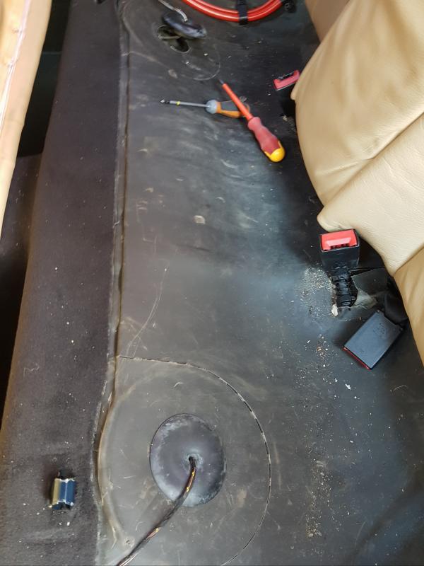

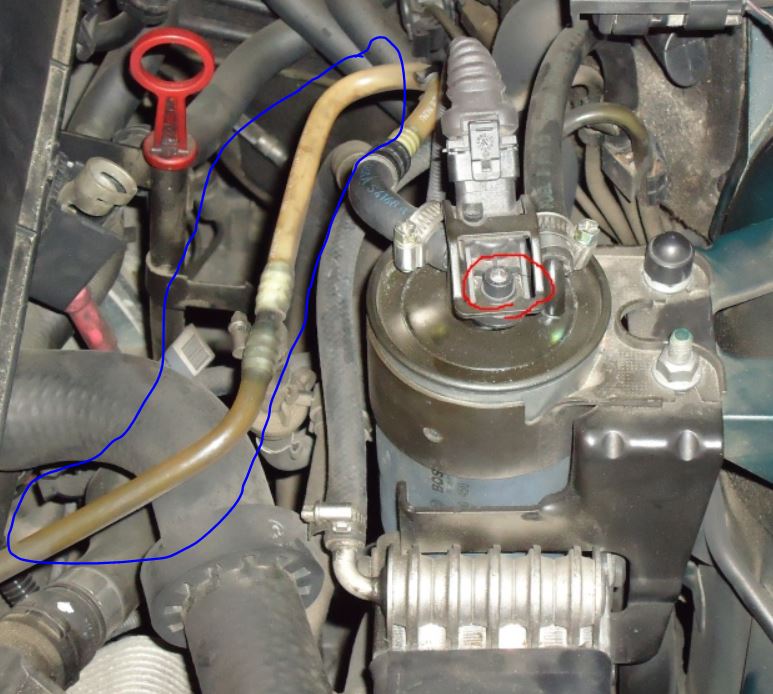

Bon, il faut commencer par les test visuelle de base. Retire la protection moteur et vérifie et renseigne les points suivants au complet car il peut y avoir plusieurs soucie:
- état des durite de retour de gasoil sur les injecteur et jusqu'au circuit de connection
- est ce que tu entend la pompe de gavage (sous le siège conducteur, sous la voiture) - un bzzz au moment ou tu met le contact
- Présence d'air dans le tuyaux transparent de gasoil
- que la pompe haute pression soit sèche (sous la pompe de direction assiter coté conducteur)
- niveau de gasoil dans le réservoir

ce sont les bonnes questions.... pour smel
les deux pompes électriques font elles du bruit?
air dans la conduite?
assez de GO??,?
si tout ceci est OK, alors faudra vérifier les retours de GO aux injecteurs

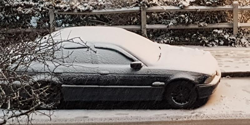

quand la neige sera tombée, tu pourras répondre à toutes ces questions!
