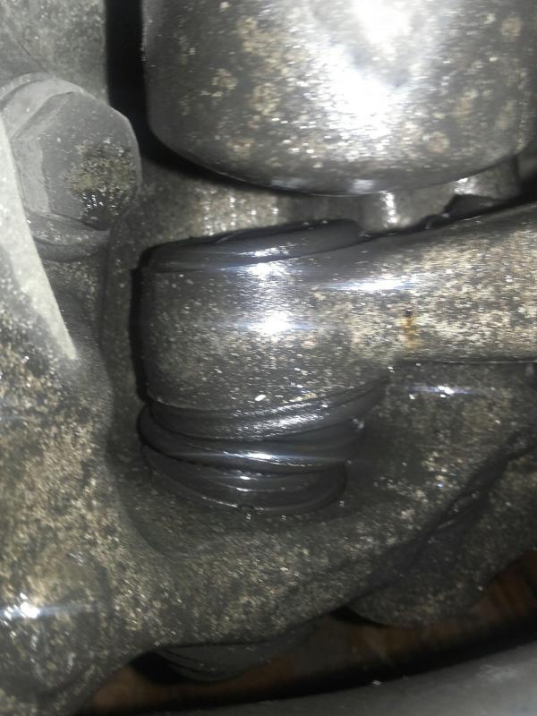

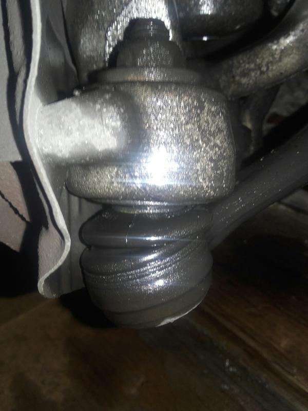

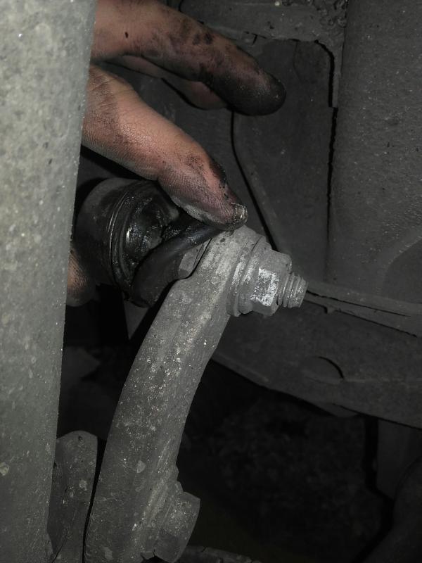

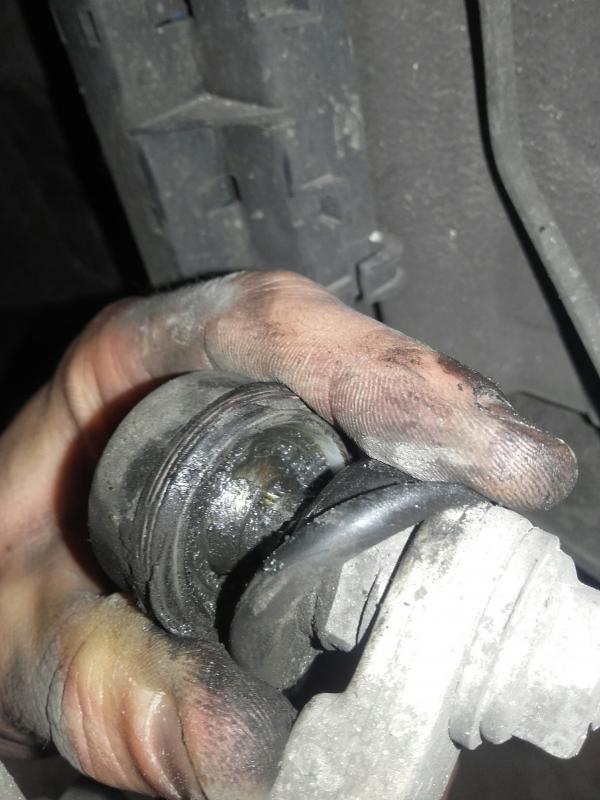

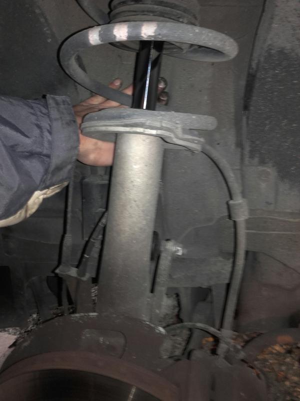

Bonsoir,
Je reviens aux nouvelles avec quelques photos ,
Je ne trouve pas de jeu dans les rotules, après je ne sais pas trop comment voir ce jeu non plus .... j'ai resserré tous les écrous mais ils étaient bien serrés. J'ai mis du WD40 un peu partout sur les rotules / silents blocs je ne sais pas si c'était une bonne idée.
Par contre le " toc " est toujours là, j'entend le même bruit dans l'habitacle et les mêmes légers à-coups sous la pédale de frein complètement stationné alors que la voiture ne bouge pas d'un poil. Et dès que je coupe la ventilation le bruit et les à-coups s'arrêtent.
J'ai cru localiser le bruit derrière ça (roue avant gauche en étant dans l'habitacle) , j'ai nettoyé les petites feuilles dans le bac du masterpack également :
Je trouve vraiment ça bizarre, les à-coups sont très légers ...
