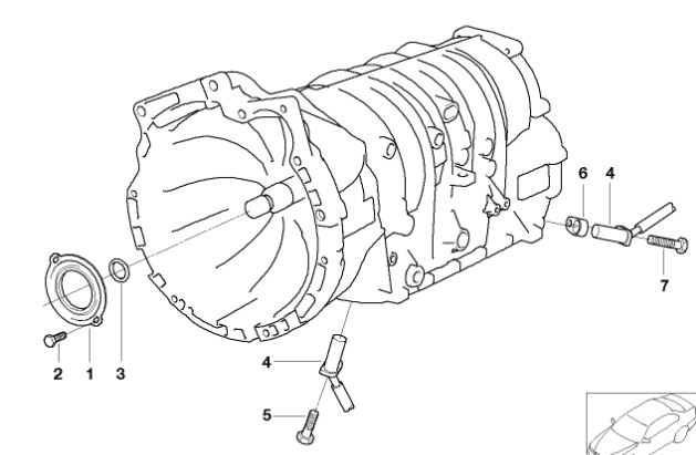

- Messages : 11296
Remet l'apprentissage BVA a zero et change les capteur d'impulsion, voir dans l'ordre inverse
Si sa le fait toujours c'est ton planéum qui est en cause et la c'est changement de la pièce par un mécano confirmer (dans les entrailles de la BVA)

Les capteurs aac et pmh si c'est cela sont changé si tu veux parler d'un autre capteur je vois pas , apprentissage bva à zéro ????? heu tu peux développé ton idéeLoffense a écrit :Remet l'apprentissage BVA a zero et change les capteur d'impulsion, voir dans l'ordre inverse
Capteur pmh avait de l'huile dessus et le capteur arbre à came ( aac ) pour ceux qui voit ce post lui aussi mais je pense pas que cela en soit la cause

Oui évidemment je regarde en haut et c'est en bas grrrrrrrrrrrrrrrr
Bon ils sont pas dur à trouvé c'est une boite de vitesse une fois que je les ai je remet cela à zéro comment si j'ai tout suivi
et surtout qu'elle est leurs rôle dans mon histoire de démarrage ?
- Messages : 11296
Ils sont sous le carter. La MAZ ce fait avec une valise. J'ai plus le chemin en tête.
