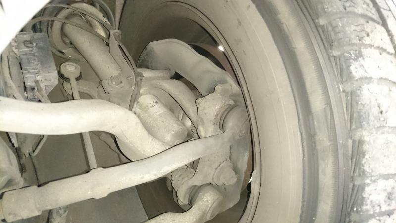

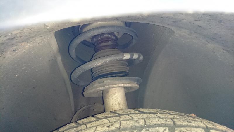

[E39 M52 Pr06/96] amortisseur cassé suite accident

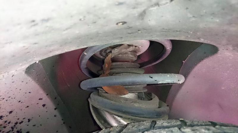

Bonjours à la communauté j'aurais besoin de vos conseils
Voila mon soucis il y'a environ 2 semaines j'ai casser mon amortisseur avant gauche en montant un petit trottoir suivi d'une bonne petite côte,
quelque kilomètre après témoins d'usure de freinage qu'il s'allume au tableau de bord et odeur de pneu cramé, une fois arriver à la maison j'ai
pu me rendre compte que ma coupelle du bas avais casser est frotté sur le pneu elle ma fait une belle rainure sur le flanc intérieur
Mon type de véhicule E39 M52 Pr06/96 saloon Tr:Manual TrM:S5D-250G - Vin BN07840 - 1ére immatriculation le 10/10/1996 - 211 000km
dans un premier temps je compte principalement m'occupé du train avant freinage - amortisseurs et ressorts
je sans que je vais être bon pour changer pas mal de chose autours de tous sa comme les butés, rotule, roulement ...
Pour les amortisseurs, j'ai pu voir sur le forum qu'il y'avais des soucis de voiture plus haute d'un coté que de l'autre avec du bilstein et que les koni ne font pas long feu,
il y'a les monroe qui m'ont l'air vraiment pas chère comparé au autres mes rapport qualité prix sa vaut quoi ? ils ont l'air d'être les seuls amortisseurs sur Oscar à
avoir une référence pour le coté gauche et le coté droit ...
sinon sur quel choix ce porter pour rabaisser un peu la voiture sans frotté partout ? je suis actuellement en jantes toles et souhaite passer en 17 pouces plustard vue que je vais devoir changer les pneus
- Messages : 85086
Attention!
Dans ton cas, ne mélange pas tout....
Vu la tête de ton amortisseur, ce n'est pas un "petit trottoir" que tu as mangé! :
>Il serait indiqué de prendre des photos
** photo dans le prolongement des ailles avants (jour entre capot et ailes)
** une de face à hauteur de pare choc
et
photos de profil de deux côtés ... (jour aile et portes)
Ne pas acheter de pièces séparés!
La seule méthode acceptable pour un véhicule de cet âge, est de chercher un demi train complet d'occasion avec une direction à la casse par exemple (vérifier que le véhicule n'est pas accidenté de l'avant! ), de le remplacer, puis de faire un réglage des trains roulants.
Il est très probable que même avec un demi train remplacé, tu aies encore d'autre problèmes de trains roulants...
car vu sa tête.... tu ne roulais pas lentement, et tu es presque à coup sûr passé par dessus ce trottoit avec la roue arrière (voir les 4!)
Si tu n'as plus de problème (réglage des trains dans les tolérances) , il sera toujours temps de mettre des amortisseurs, roulements etc... neufs.
Mais s'il te faut remplacer d'autres pièces, tu n'auras pas dépenser tout ton argent inutilement, et pourras trouver le reste d'occase, ou laisser tomber si c'est vraiment trop la mouise....

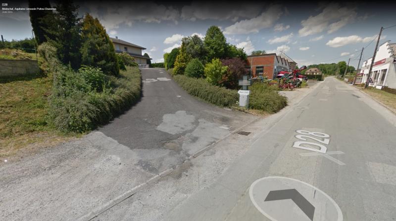

Salut Dark mon père à cru que j'avais taper fort aussi en voyant la photo mes non rien de cela, je suis le genre de personne qui roule à 30 -40km/h en ville et +130 sur les grosse route
j'arriver donc à environ 30 km/h voir 40 max dans le sens de la fléche au sol j'ai braquer à fond coté gauche est en montant ce fameux trottoir et cette fameuse côte j'ai entendu un claque pas quelque chose de violent, sur le coup
je me suis dit rien de grave puis sur le trajet du retour à force de prendre les virages au bout d'un moment j'ai commencé à sentir une légère odeur de pneu brûler et un bruit étrange en fin de freinage une fois arriver à la maison
j'ai pu constaté que l'amortisseur avais casser.
En regardant la photo je me dit qu'il y'a de grande chance que l'amortisseur ce soit casser au niveau de la plaque d'égout ronde renfoncé
Je tiens à précisé que la voiture est encore toute d'origine mise à par les consommable de base pneu, freinage, filtre, batterie, nettoyage des capteurs et sonde ... le plus gros frais mécanique dessus était le catalyseur qui n'a d'ailleurs
jamais était monté par l'ancien proprio car le nettoyage de la sonde avais suffit pour passer la pollution du coup j'ai le cata qui dort dans le grenier sur les Contrôle technique juste des petit soucis basique, flexible de freins,
réglage phare, antibrouillard et freins à main. Ce sont les amortisseur sortie de l'usine qui ont 211 000km la voiture avais toujours dormis en garage je les acheter à 192 000km elle sentais encore le neuf
Pour ma par niveau frais j'ai du changer mes deux capteurs AAC et volant moteur la voiture avais du mal à démarrer de temps en temps vers les [206 000]
mon carlostat + cache carlostat car une fois sur la voie rapide à chaud la température chuté du coup par précaution je les changer [210 000]
après c'était juste du gadget et de l'esthétique les optiques avant arrière, et un boitier pour lire les clé usb
j'ai une photo de l'autre amortisseur coté passager avec le même angle de vue
je ne fait pas le con avec cette voiture je l'adore trop juste des grosse pointe sur autoroute de temps en temps ou quand des grosse voitures me passe devant tac je me cale derrière en mode coyote
j'ai aussi un E30 318i quand je les reconduit après 2000km avec la E39 sa ma choqué mentalement et physiquement lol
je vais prendre les autres photos ta l'heure ;) merci pour la réponse rapide

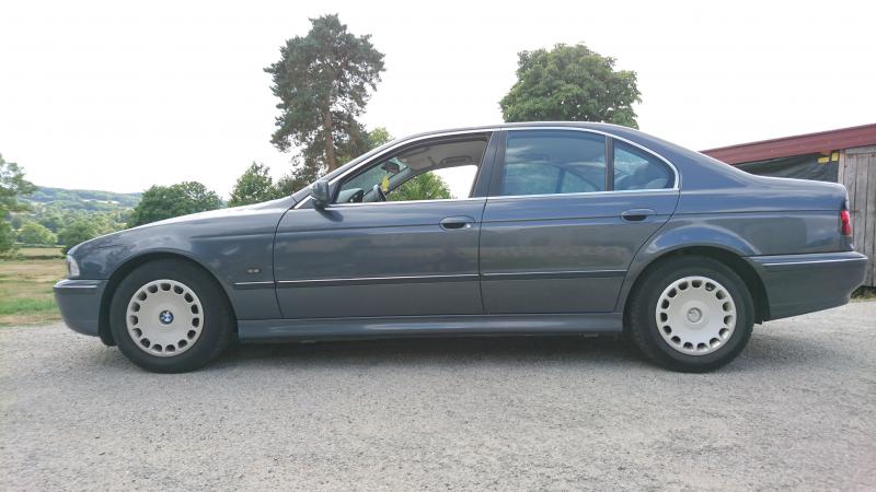

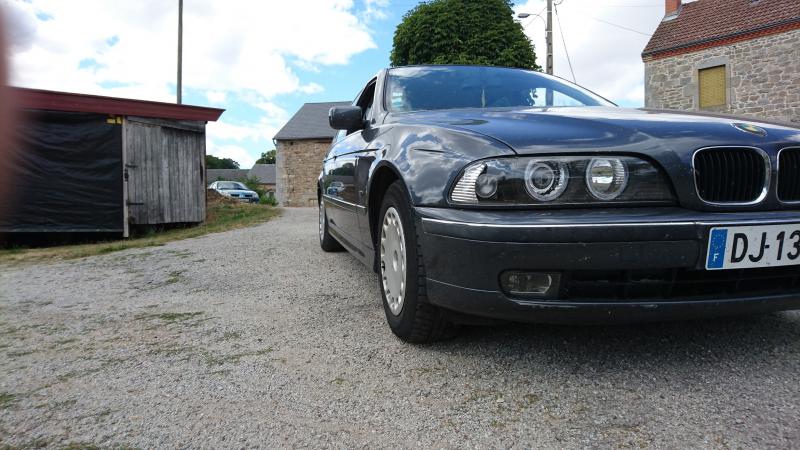

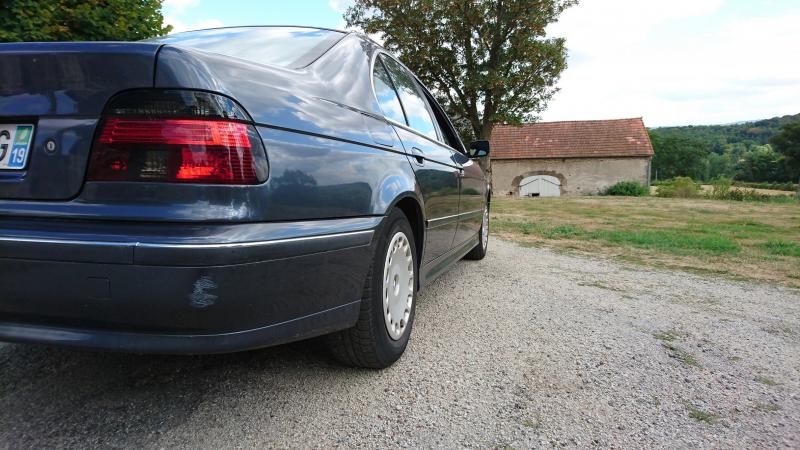

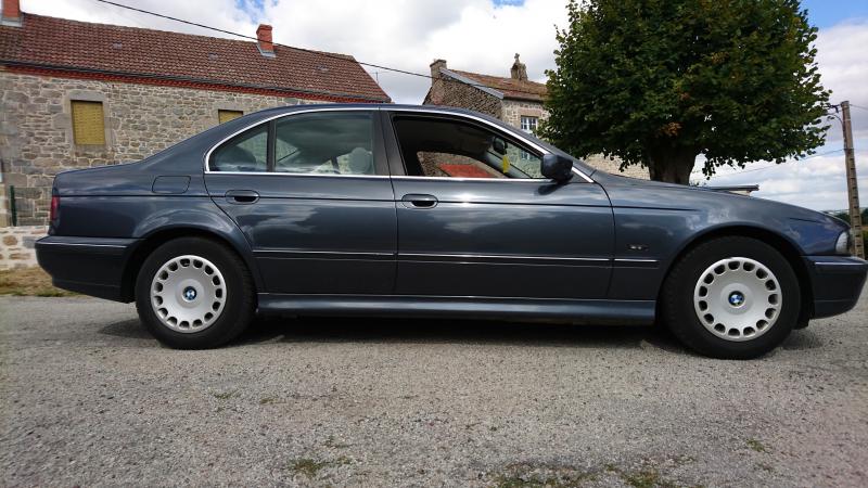

Re, voila j'ai déplacé la voiture pour la séance photos j'avais pas de place sinon, j'espère je me suis pas trop raté sur les angles je ne suis pas un grand photographe, j'ai du modifié toute les dimensions sa passer pas sinon :photo2:
franchement je trouve que c'est pas super visible à l'oeil nu la jantes avant gauche ce retrouve avec un léger carrossage négative et vue de face ou dessus elle à de un peu d'ouverture, sinon de profil c'est visible bien rabaisser et elle par un peu vers l'arrière
après c'est sur quand voyant juste l'amortisseur casser ont à l'impression quel à pris un bon gros trottoir à 50 - 70
voila pour les photos du BB bientôt 20ans
je suis bon pour toutes les rotules
Mon petit E30 caché derrière les poubelles
Voila c'était long à charger tous sa, quand pense tu Dark du coup par rapport au pièces ? toujours du même avis
je suis assez assez blazer car je voulais lui payer 4 jantes 17p et refaire tous le freinage avant et arrière mes du coup avec les amortisseur et les rotules + les freins sa risque de piqué un peu
- Messages : 85086
Non.....
Si ce que tu dis est vrai, je ne suis plus du même avis!
il est certain que cette voiture a été très bien entretenue jusque là, et de ce fait, cela vaut le coup de réparer.
Ce qui m'étonne, c'est que l'on ne voit aucune déformation de caisse, et à priori, la roue n'a pas beaucoup reculé malgré l'état lamentable de cet amortisseur...
A se demander si cet amortisseur n'avait pas tout simplement un défaut de fabrication, et que l'assiette sur laquelle repose le ressort ne se serait pas tout simplement dé-soudé du fût de l’amortisseur....
Récupère une jambe complète, puis tu remplaces cette jambe avec les rotules de direction de ce côté (peut être aussi l'autre pour être tranquille!)
puis fais un contrôle des trains
Non.....

Salut Dark,
Depuis que je me suis aperçu que le pneu frotté, je ne l'utilise plus j'ai trop peur que la coupelle casse complètement et de me retrouver bloqué sur le bord de la route,
je les juste déplacé une fois pour prendre les photos, du coup j'utilise la 125 pour dépanner mon taff et pas loin, mes bon pour les course c'est pas top en sac à dos lol
Sinon j'ai contacté quelque annonces et casses sans succès ou réponse pour l'instant,
Mise à par une casse qui ma dit avoir une e39 520i je doit rappeler lundi pour voir si c'est la bonne référence
