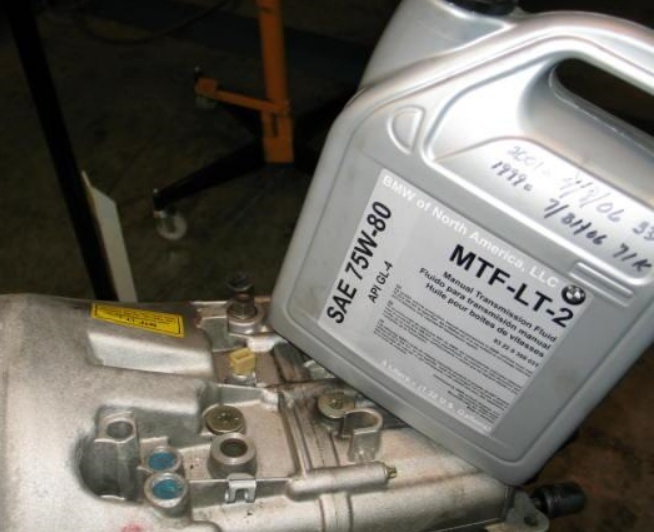

BONJOUR j'envisage de faire ma vidange de boite comme je dois changer les bonhommes je le fairais en même temps.
Un petit truc payer 130 ou 140 e pour une huile de boite bourre d'aditif pour sois disant une longue vie alors que j'ai entendue que l'ont pouvait mettre la meme huile moteur qui ne se vend que pour la compete dans la boite vitesse ainsi que dans le moteur 8porche fais sa avec speretech)
Voila petit lien d'une web spécialiste en huile boite donc aller voir et donner votre avis.
http://cgi.ebay.es/ws/eBayISAPI.dll?Vie ... K:MEWAX:IT
http://www.redlineoil.com/news_article.aspx?id=13

tu fait de la compète !!!! ???
à ta place je mettrais l'huile préconisé !!! 2litres en concession au détail ,, en tous cas c'est se que je fais pour etre tranquille sans me poser la question si la boite va tenir avec de l'huile bon marcher soit disant de compète ,,
libre à toi , mais une vidange de boite se fait à peut près tous les 100 000 pour boite manuel !!
c'est de loins se qui coute le plus cher dans l'entretiens général de l'auto ,

salut ,
c est de la très très bon huile
perso si tu peux la maitre dans ta boite pas de problème mais
les cous de transport reviens comme didier@ le dit a acheter au détaille deux litre chez bmw
a 60 euro +-
a+
a 60 euro +-
a+

la j'ai fait 300 klm avec de la 75w80 GL4 total histoire de netoyer un peu la boite et je compter refaire une vidange avec l'huile préconiser
car 1er tres dur a froid (embrayage neuf etc)
- Messages : 85973
ceci est fortement déconseillé!
On ne mélange jamais les huiles de boite!
Elles contiennent des additifs qui peuvent provoquer une réaction chimique lors d'un mélange....
Cela remonte à loin..... mais je sais que sur Ford, j'avais vu une boite de vitesse avec un bloc de caoutchouc a la place de l'huile suite à un mélange..... je ne t'explique pas l'effet!

bonjour je n'ai pas melanger
J'ai fait une vidange complete mis pour l'instant de la 75W80 GL4+ (Total) J'attend de trouver un bmw qui me vend 2litre d'huile au detail j'ai vraiment pas envie de mette 150€ dans un bidon complet
J'ai lu sur divers forum que certaine personne utilisé une huile 75w80 non celle preconisé par BMW et non aucun soucis
Moi mon cas ca ma amelioré mais a froid ma premiere vitesse reste dur par temps froid ou ci la voiture na pas rouler pendant une semaine
- Messages : 85973
même i tu vadanges complètement, il en reste dans la boite.....
PAAAAAAAAAAAAAAAAAAAAAAAS bien !

oki je pensait bien faire en faisant deux vidange au lieu d'une histoire de nettoyer la boite
merci du conseil
merci du conseil
- Messages : 85973
revidange rapidement le truc! avec la bonne huile
Si tu vois des grumeaux ou tout autre trucs suspects, alors il faudra le refaire dans quelques km.... et espèrer que cela passera.....

j'ai commander hier l'huile sur ebay des que je la recois avec mes support boite je la remet sur 4 chandelles je resort le chariot et ces parti
je pense le week end prochain en ce moment la voiture fait a peine 20 klm par jour
La tu me fait flipper ces quand meme la meme huile apart que BMW ajoute des aditif
- Messages : 85973
Le prob est que chaque huime a ses propres additifs!
Il est bien stipulé par BMW de ne jamais mélanger ou inter-changer des huiles de boite!
Il faut mettre exclusivement les huiles préconisées!
Les mélanges peuvent (mais pas toujours !!) avoir des effets tout à fait imprévisibles!
